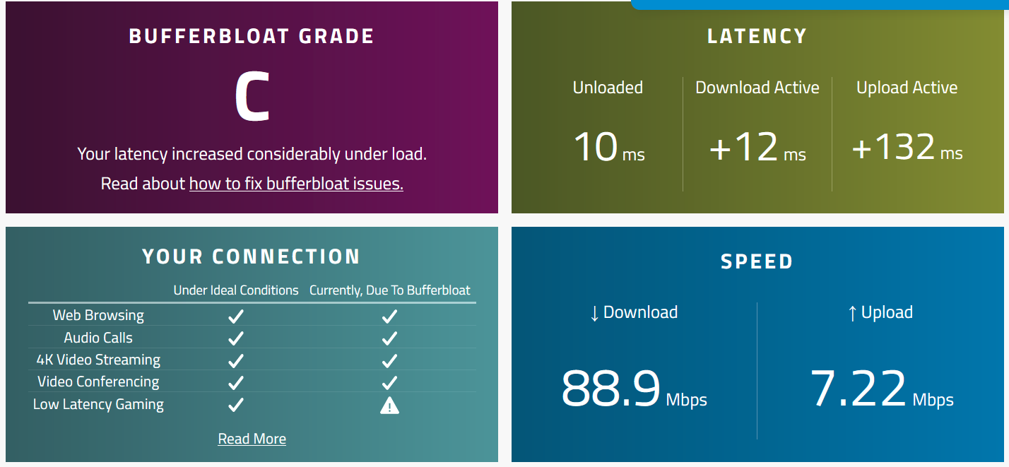

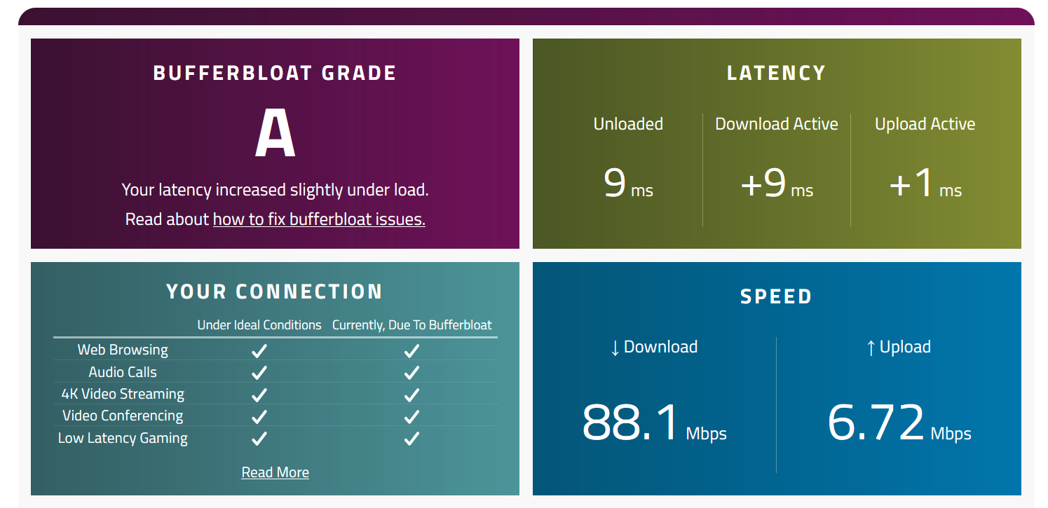

C den A ya çektim. Nedeni de buldum. Turknet upload u 8 e kadar açmış ama sonuna kadar kullanınca pingler sapıtıyor. Modemden QOS yi açıp upload u azıcık kısınca A grade aldım ki biraz uğraşsam A+ da alırım. :)

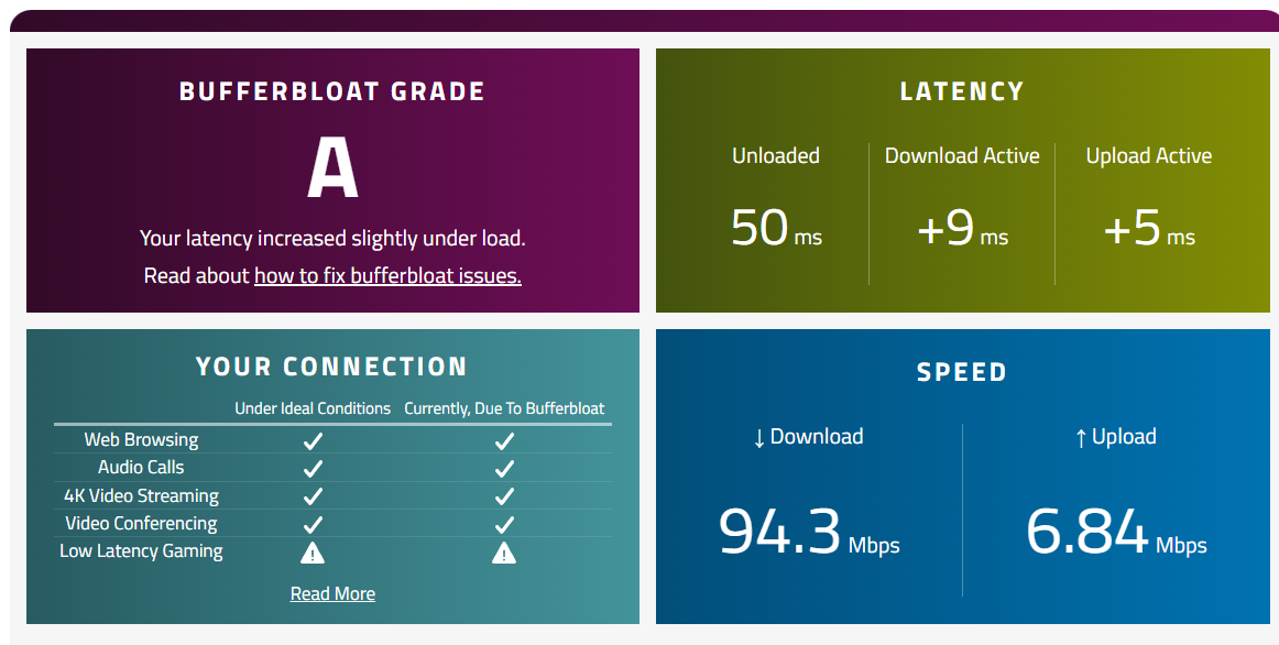

Bende de keenetic modem var Bu QoS kapalı iken
Buda QoS aktif iken Keenetic gerçekten harika bir detay sadece bir tik ayarla bu denli değişim yarattı :D

hocam sistem ayarlarından bileşenlere girin trafik sınıflandırıcıyı indirin sonra ağ sekmesinden intelliqos & trafik sınırlandırıcısına gelin en üstte trafik sınıflandırıcı diye bir seçenek var onu aktif edin bu kadar bir de donanım hızlandırıcısı aktif ise onu kapatmayı unutmayın
