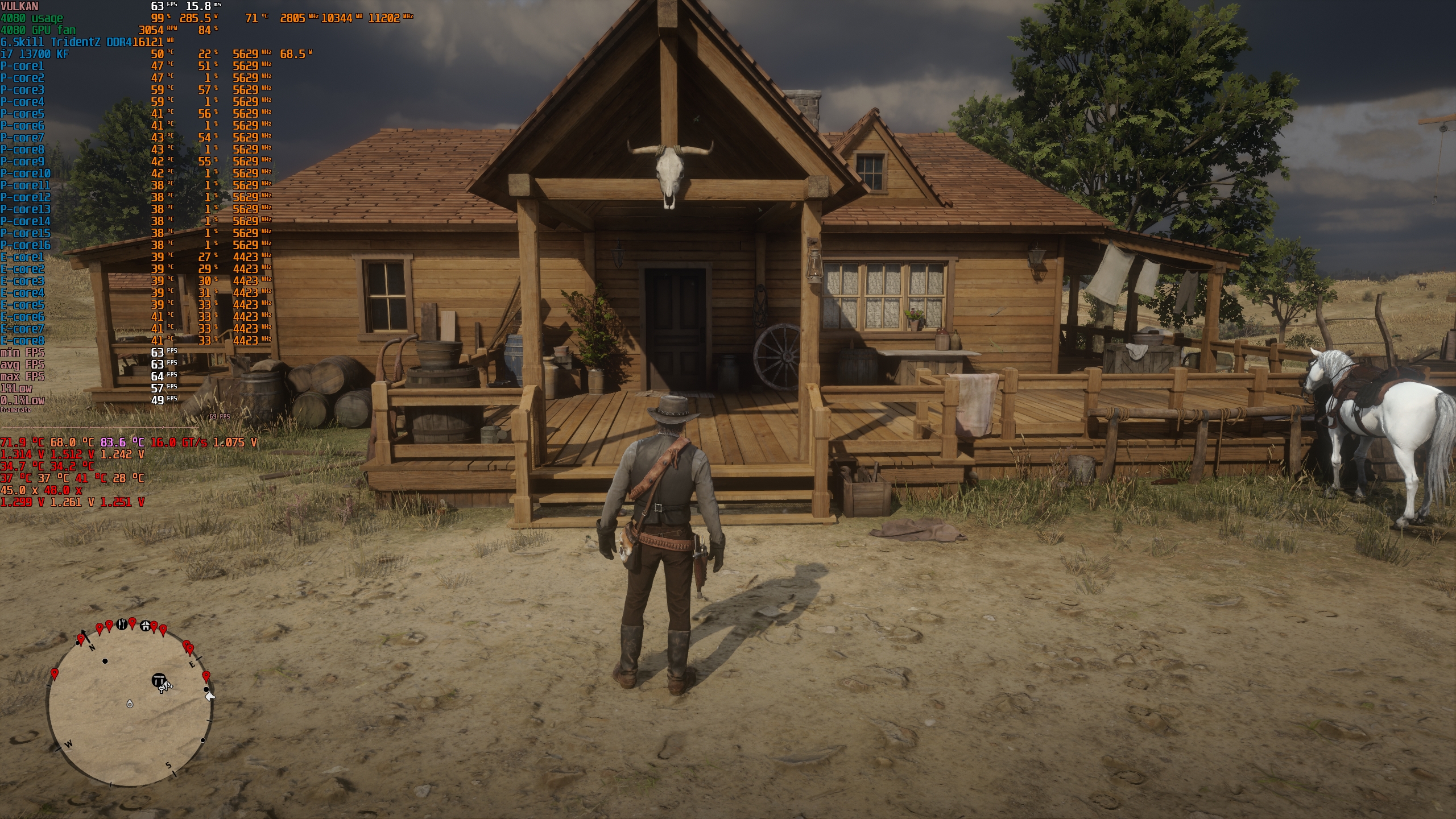

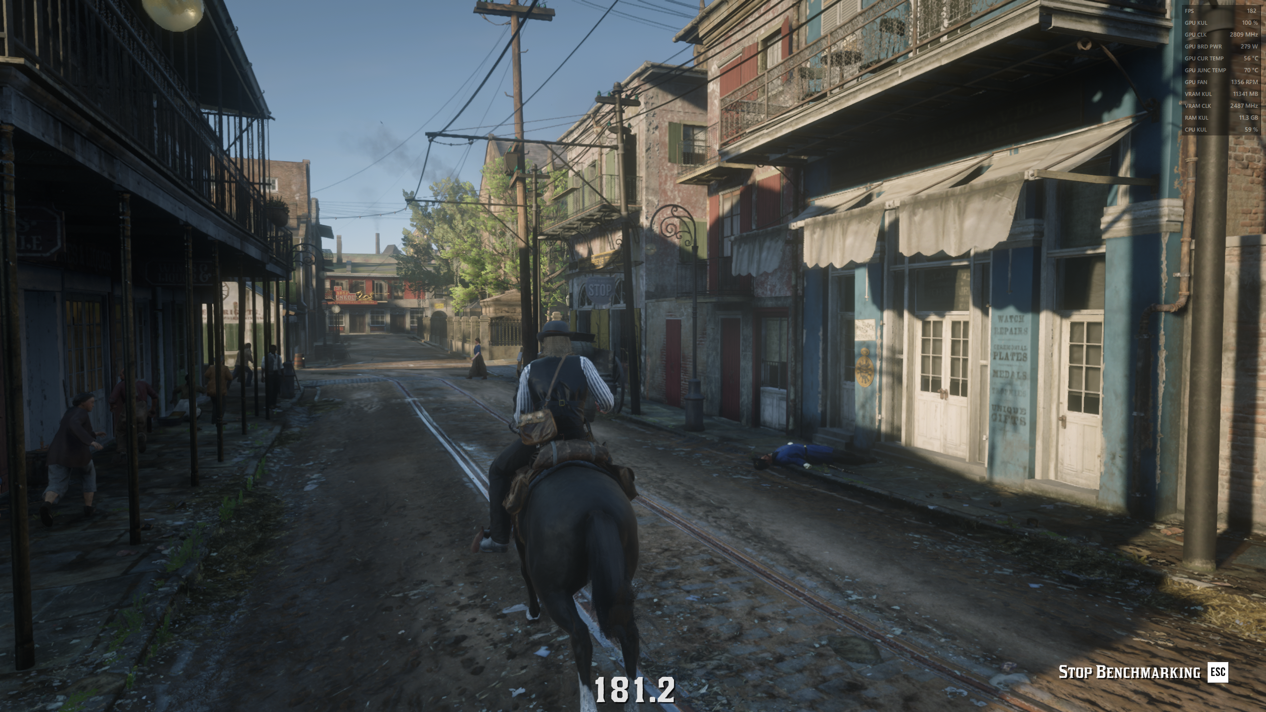

2 k da full+full. dlss kapalı. msaaa 8 x ve 16 x
2 k da full+full dlss kalite;

yukarda verdığım ss lerde işlemcim gözükmekte.
demek bakmamışsınız bile.
