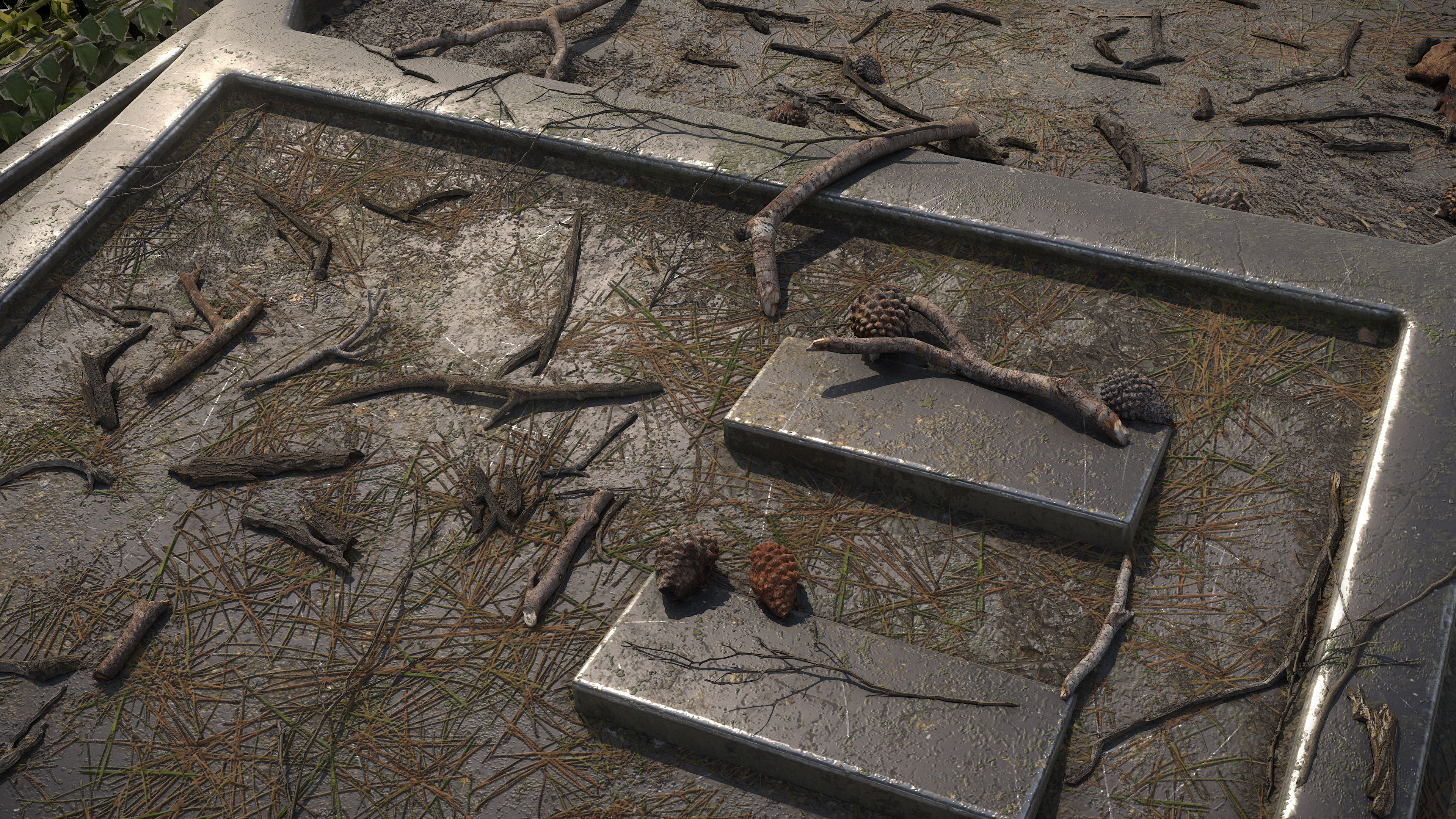

Unreal Engine 5'in geliştiriciler için erken erişime açılmasıyla birlikte motoru indirip en belirgin özelliklerini bizzat test etmek istedim. Motorun yeni nesil halinin grafik & performans odaklı yaklaşımını normalde Epic Games kendi yaptığı açık dünya bir Demo oyun üzerinden PlayStation 5 ile oynatarak göstermişti. Epic'in demo sahnesi gerçek dünya'dan 3D Scan yöntemi ile kaydedilmiş, film kalitesinde Assetlerden oluşuyordu.

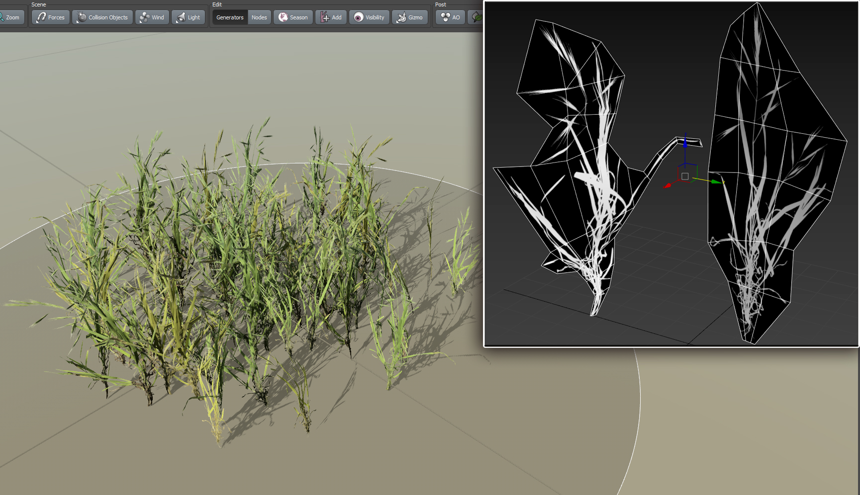

Ancak oyun geliştirirken her zaman Megascan Assetleri kullanmayız, oyunlarda genellikle kurgusal dünyalar oluşturulduğu için ve aynı zamanda benzersiz ortamlar inşa edilmek istendiği için, 3D sanatçılar yoğun olarak yapılacak oyuna özel sıfırdan Assetler hazırlarlar. Bu geleneğe uygun bir test olması için, daha öncesinde UE4 ile tamamını kendim yapmış olduğum kapalı mekanda geçen oyun ortamımda test ettim UE5'i. Ayrıca bu çalışmayı daha önce Gameplay videosu eşliğinde konu açıp paylaşmıştım, bunun hakkındaki detayları ve yapım aşamasına dair bilgileri görmek istiyorsanız burada konu linki mevcut:
Orijinal hali UE4 olan sahnemi Unreal Engine 5’e convert edip, motor içerisindeki çeşitli render özellikleri üzerinden test ettim. Tecrübe ettiğim ana özellikler şunlar:

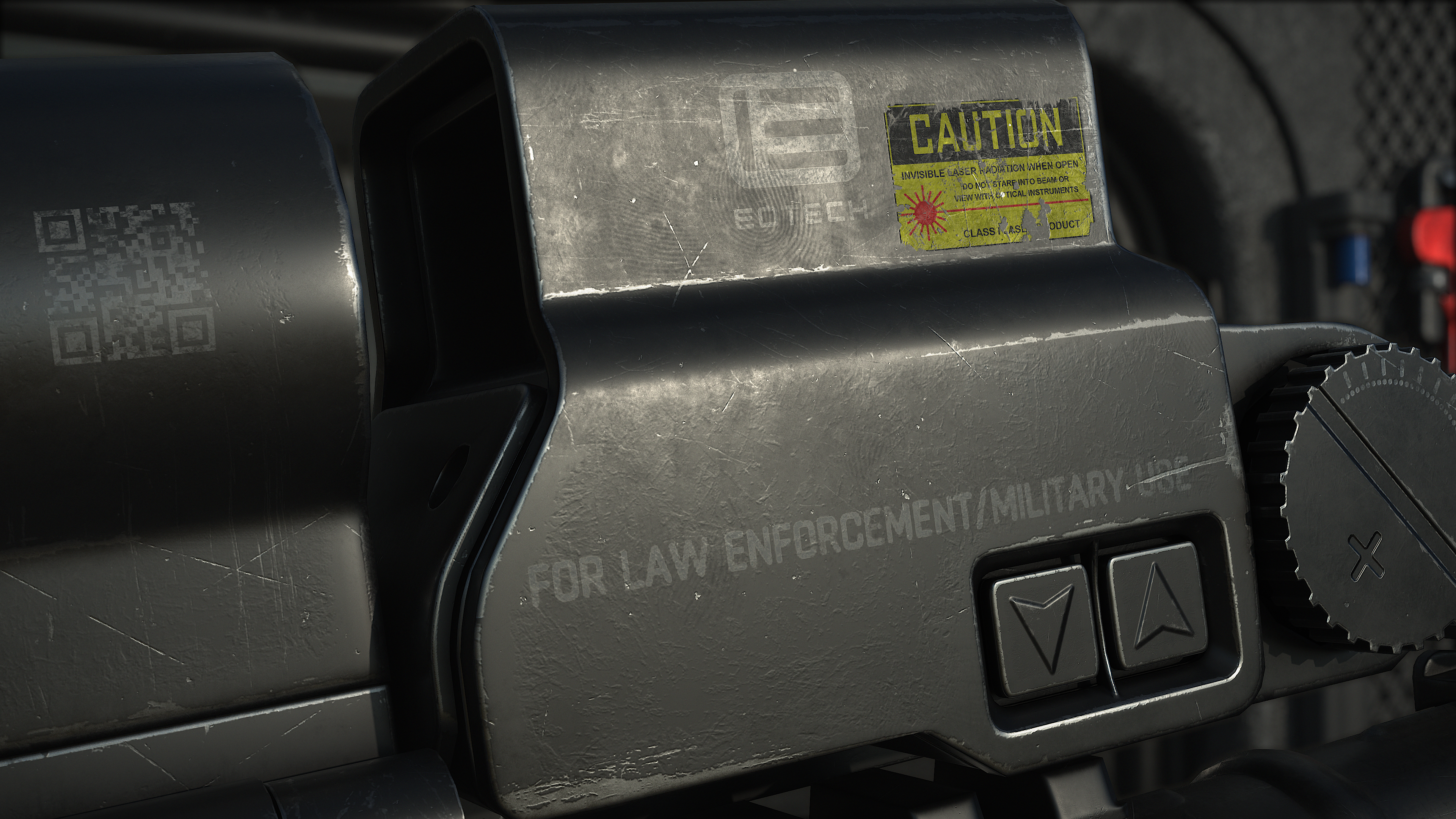

Arkadaşlar geçenlerde bir konu açmıştım The Last of Us oyunlarından esinlenerek yaptığım bir 3D oyun ortamıydı, aşağıdaki link o konuya ait. Bu konu ise onun tam olarak devamı, ortamın ikinci parçası yani.
Üstteki linkten görmüş olduğunuz sahnedeki Karavanın iç kısmına da bir Workbench sahnesi yapıyordum, yani silah modifikasyonu yapılan basit bir masa. Asıl aktör silahın kendisi tabi.
Bu silah teknik olarak optimize edilmiş bir oyun objesi, sahne arkası paylaşımlarında yüksek ve düşük poligon versiyonlarından resim koyacağım. Üzerindeki Shader sistemi ve Texture çalışması yeni nesil oyun motorlarında render edilmeye uygun hazırlandı. Yani herhangi bir oyun motorunda buradaki ile aynı ışık şartları ve post efektler oluşturulursa resimlerde gördüğünüz grafiklerin aynısının gerçek zamanlı olarak işlenmesi mümkün.
Render'lar yüksek çözünürlüklüdür, ince detayları ve ayrıntıları görmek istiyorsanız resimlere tıklayıp zoomlayın.
